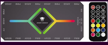

Als Notlösung könntest du dir einen externen ARGB Controller mit Fernbedienung zulegen:
ACHTUNG: Achte darauf, bei der Bestellung die richtige Version auszuwählen (gibt es in schwarz oder weiß):
Voraussetzung isr, dass die ARGB Lüfter über herkömmliche 5V 3pin ARGB Stecker verfügen:
Ich kaufe mir den Sharkoon mk6 und hole mir dazu den Argb Adapter also nicht den Hub.

Welcher ARGB Adapter soll das sein?
Was bei diesem Gehäuse aber geht, ist den integrierten ARGB/Fan Hub an den reset-Button des Gehäuses anzuschließen, so dass man mit dem reset-Button verschiedene ARGB Modi auswählen kann.
Vergiss aber nicht, den Hub mit einem SATA Stecker des Netzteils zu verbinden!
