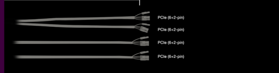

wie äußern sich denn die Abstürze genau: Rebbote, Freeze, Blackscreeen...?
Welche RX 6900 XT ist es genau? 2 oder 3 Stromanschlüsse?
Hast du füe jeden Stromanschluss ein eigenes Kabel mit je einem Stecker genutzt, also bei keinem Kabel beide Stecker? Max. 3 PCIe-Kabel können ja ans NT angesteckt werden:
