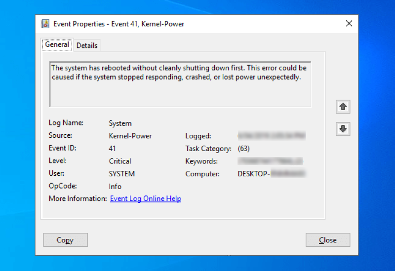

Also ich sehe KernelPower41 Fehler
Und Fehler des Grafikkarten Treiber nvlddmkm , ist ein Hinweis auf einen alten Treiber der nicht richtig mit der Hardware arbeitet.
Der Kernel könnte mit Abstürzen zu tuen haben und Windows startet dadurch neu ohne ordnungsgemäß runter gefahren zu sein.
Beim Graka Treiber kanns du mit dem Tool DDU Display Driver Uninstaller im abgesicherten Modus mal den Graka Treiber deinstallieren und frisch drauf machen.
