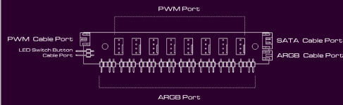

zu 2.: Da das ein Fertig-PC ist, kannst du dich entweder an den Duibaro Support wenden oder versuchen, das Problem selbst zu lösen: Dazu müsstest du im Gehäuse nach dem Lüfter-/ARGB Controller suchen: Der befindet sich auf der (von vorne gesehen) rechten Seite, quasi auf der Rückseite des Mainboardtägers und zwar ganz oben:
Hier müsstest du schauen, ob er von Dubaro richtig verkabelt wurde:
Der Anschluss "PWM Cable Port" muss mit einem PWM Lüfteranschluss des Mainboards verbunden sein. Der darunterliegende Anschlöuss "LED switch button..." muss mit dem LED-Button des Gehäuses verbunden sein. Dann auf dre rechten Seite muss der Anschluss "SATA Cable Port" mit einem SATA Stecker des Netzteils verbunden sein. Und zuletzt muss der ARGB Cable Port mit einem ATGB Stecker verbunden sein, der von den Gehäuselüftern kommt. Die unteren PWM Anschlüsse sollten mit den Gehäuselüftern verbunden sein..
Wenn alles richtig verkabelt wurde, sollte etwas passieren, wenn du vorne den LED Button am Gehäuse drückst.

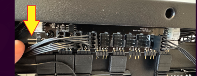

Es scheint als wäre alles verkabelt.
Täusche ich mich, oder fehlt oben links das Kabel für den LED-Switch button?
Das wäre eine zwanglose Erklärung., weshalb der LED Knopf nicht funktioniert...:geek:
Es wäre dann aber nicht mehr feststellbar, ob Dubaro vergessen hat, das Kabel anzustecken, oder es sich beim Transport gelöst hat.
Du musst dann entscheiden, entweder Dubaro zu kontaktieren (und den PC evtl. zurückzuschicken) oder zu versuchen, das lose Gehäusekabel zu finden und selbst anzuschließen. Es müsste ein rel. dünnes Kabel sein, das oben vom Gehäuse-Anschlusspanel kommt und so einen kleinen länglichen Stecker mit passender Beschriftung hat:

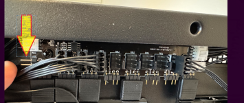

Du hattest Recht, das Kabel hat gefehlt und war gleich daneben. Es ist etwas auf Spannung verlegt, weshalb es sich automatisch von dem Kontakt gelöst hat. Ich habe das Kabel jetzt etwas gelockert und der LED Knopf funktioniert und die ARGB erstrahlen in neuem Glanz🤩

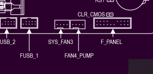

Ich habe nachgesehen, im Mainboard geht ein Kabel in das SYS FAN 2.
Im BIOS zeigt er mir aber nur eine Drehzahl bei der CPU und FAN4_PUMP an :/.
Könnten die Gehäuselüfter unter FAN4_PUMP angezeigt werden?
Die Lüfter drehen sich aber definitiv falls das deine nächste Frage gewesen wäre😁
Der Fan4Pump liegt gleich rechts neben SysFan 3, könnte sein, dass sich Dubaro da in der Eile vertan hat, denn der Pump Header dient eigebtllich zum Anschluss einer AiO Pumpe.
In deinem PC ist aber dieser Luftkühler verbaut, oder nicht?
Du kannst das aber leicht herausfinden, ziehe mal einfach das Kabel am Pump Header ab und schau dann, ob sich die Gehäuselüfter immer noch drehen. Falls ja: PC ausschalten und dann das Kabel an den SysFan 3 Header anstecken. Dann müsste im BIOS dort auch eine Drehzahl angezeigt werden und somit die Lüfter regelbar sien.
Ich frage mich allerdings noch, was dann an SysFan 2 angeschlossen ist? Denn am Controller sind ja oben 4 Lüfter angschlossen, das würde zu den 4 Gehäuselüftern passen. Und die beiden Lüfter am CPU Kühler müssten eigentlich mit einem Kombistecker gemeinsam anm CPU Fan header angeschlossen sein. Kannst du erkennen, wohin dieses Kabel führt?

Genau der Luftkühler ist verbaut👍
Ich habe das Kabel im Pump Header gezogen und die Lüfter haben sich weitergedreht! Ich habe es dann, wie du gesagt hast, in den Sys Fan 3 Header gesteckt!
Im BIOS sehe ich die Lüfter jetzt an der richtigen Stelle und habe sie in den Modus „Lautlos“ umstellen können!
Vielen Dank dir für die Hilfe! Die Lösungen hätte ich alleine nie Gefunden!🙈
