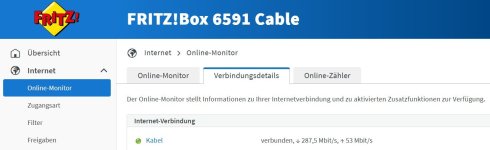

was sagt denn dein Online-Monitor direkt auf der Fritzbox? Da siehst du wie die Box selbst angebunden ist ohne weiteres Routing über nen Client...
