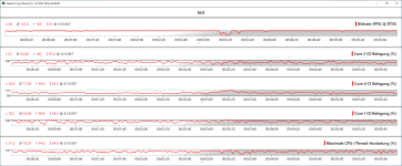

Ich bin meinen Problem denke ich etwas näher gekommen, wenn ich es richtig verstehe , bedeutet doch Core 1 Belegung c1 wie die Auslastung von dem cpu Kern ist oder ? Denn scheinbar hab ich immer mal wieder einen Kern der dort auf 88 bis fast 100 springt, und das sind die einzigen Spikes die nach oben gehen, alles andere geht Nach unten.

Das war jetzt zum beispiel far cry 5
nur bei einzelnen kernen ist die auslangung fast 100 %

Das ist relativ normal, da eben oft nur einzelne Kerne stark angesprochen werden und nie alle gleichzeitig.
Nicht alle Spiele verteilen die Last gleichmäßig auf die Kerne.
