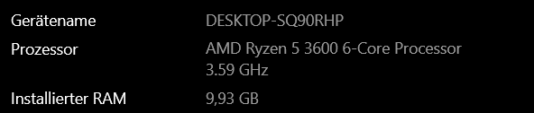

Im System wird mir nur angezeigt dass ich gerade mal 9 GB an Ram habe obwohl ich 16GB habe. Ist das so weil ich Sie falsch befestigt habe oder ist das normal?

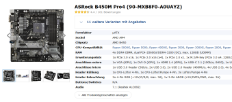

Denkt Ihr mein System ist so in Ordnung, oder sollte ich tatsächlich an einigen Stellen noch schrauben z.B am Mainboard, RAM oder so?

Der Arbeitsspeicher ist im falschen Slot. Um Dualchannel nutzen zu können, muss er in Slot 2 und 4 sitzen. Den linken Riegel entfernen und nach ganz rechts verfrachten, dann passt die Position. Die Geschwindigkeit steht meist auf einem kleinen Sticker am Riegel.

Aber es werden weiterhin nur ein RAM erkannt obwohl ich es anders positioniert habe
Hab die einzelnt angeschlossen, und habe festgestellt das das eine nur 1,93GB hat?
Bei dem anderen werden mir 8GB angezeigt..

Hab das jetzt getauscht und mehr mals getestet, und bei dem einen RAM werden mir 1,93 angezeigt und bei dem anderen 8GB also heißt das einer meiner RAM defekt ist? Die slots scheinen ok zu sein. Was mich aber wundert ist, dass es auch davor mit 9,93 GB angezeigt worden ist. (Siehe meine ersten Bilder) obwohl diese falsch angesteckt worden sind
Unten seht Ihr mein BIOS wie das angezeigt wird. Obwohl beide angeschlossen sind wir nur eines wahrgenommen. Obwohl 9,93 GB angezeigt werden

da scheint einer defekt zu sein oder einen teildefekt zu haben,
auch wenn die riegel falsch gesteckt sind werden in der regel alle erkannt, man nutzt dann halt nur kein dualchannel, sondern singlechannel,
reklamier am besten das kit und hol dir ein neues

Das Problem war ein Ram das die ganze Zeit über wohl Defekt war, hab das bei Corsair gemeldet, und die haben mir Ersatz zugesendet. Hat leider etwas gedauert bis ich dann wieder meinen PC benutzen konnte, weil die beide wollten leider.
