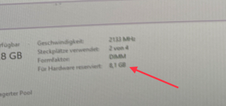

Geht immer noch nicht. Siehe Pfeil, da müsste stehen vielleicht 100mb, was steht da wenn du nur einen Riegel eingebaut hast

Ja, das ist die Frage. Entweder hat dein Win einen knall oder eine Hardware Einstellung die da etwas reserviert was nicht da ist.
Bios/Cmos schon resettet?
Nur 2ter Slot

Ich habe es gerade resettet ich sehe keine Veränderungen
17.302
4.400
wenn nur Slot A2 gesteckt ist zeigt er richtig an. 3,1 in Benutzung , 4,6GB Frei der Rest der fehlt ist ein Umrechnungfaktor von Gb in Byte, da verarschen uns die Hersteller immer :) Probier mal den Riegel in Slot B2 also den 3ten. Möglich das ein Slot ein Knall hat.
