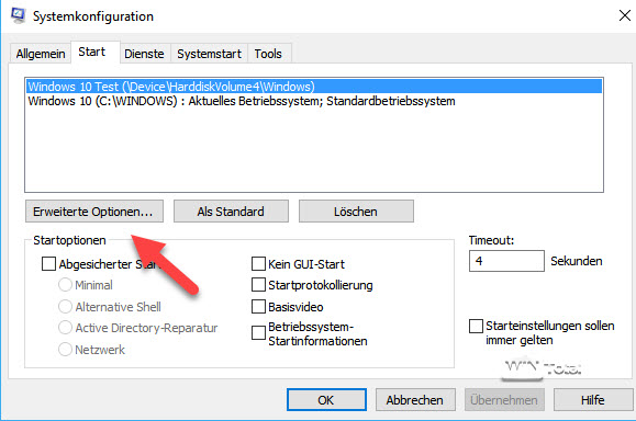

Dieses Problem taucht immer mal wieder in den Foren auf. Die MSCONFIG könnte uns mehr Hinweise geben, vielleicht ist dort versehendlich ein RAM Block eingestellt Win-R Tasten Drücken, dann erscheint das CMD und dort msconfig eintippen. Dann sehen wir weiter

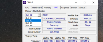

installiere mal CPU-Z und poste Sceenshots von den Registerkarten "Mainboard", "SPD" und "Memory".
Bei SPD bitte jeweils einen Screenshot separat für jeden der 4 RAM Slots #1 bis #4:
Dadurch können wir erstmal prüfen, , ob alle eingebauten RAM Sticks vom Mainboard korrekt erkannt werden.
Ich vermute, du hast 2 x 8 GB eingebaut?
ich hab 2 x 8 eingebaut
Und Slot 1 und 3 da steht nichts
Aber wenn ich ein Bild hochladen will kommt „die Datei ist zu groß“
Aber ich kann die sagen was da überall steht
Und Vielen Dank für die Hilfe
7.108
2.563
Wenn unter SPD in Slot 2 und 4 jeweils ein RAM-Stick mit 8 GB angezeigt wird, werden beide Riegel schon mal vom Mainboard korrekt erkannt. Es dürfte sich also um kein Hardware- oder BIOS Problem handeln, sondern liegt sehr wahrscheinlich an irgendeiner Windows-Einstellung.

was kann da dann bei Windows falsch eingestellt sein
s. hier, Ursache # 2 (wurde aber,schon erwähnt):
Bist du da genau nach Anleitung vorgegangen?
Hier gibt es weitere Tipps:
