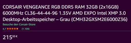

Wenn du nicht beeilst und Glück hast, kannst du noch diesen "günstigen" RAM schießen:

Hallo Nobbi, vielen Dank für deine Rückmeldung. Ich habe mir vor ca. 30min noch ein Satz RAM für einen "fairen" Preis geholt. War zwar 40€ teurer aber dafür CL30. Trotzdem danke für die Empfehlung ;).
