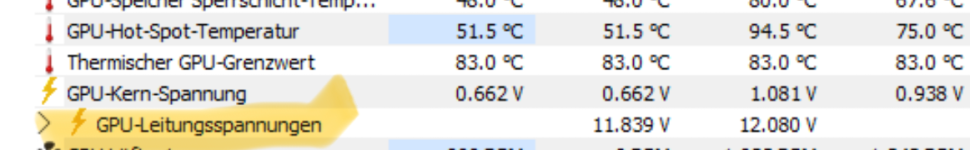

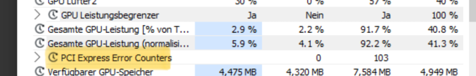

Was mir auffällt:
1. Deine 12V LeistungsSpannung der GPU liegt bei Last nur bei 11,8V sie bricht ein. Wenn du da mal auf den Pfeil klickst öffnet such ein Untermenü, dort wird die PciE Slot Spannung und die Kabelspannung angezeigt.
2. Du hast ganz viele Errors auf dem PciE Slot der GPU. Da bricht wohl ständig die Kommunikation ab.
Klick auch da mal auf den Pfeil, sind wohl mehrere Counters drunter versteckt

Zu 1. Und 2.: Alles klar, sobald ich wieder zu Hause bin schicke ich die ausgeklappten Infos nach -werde die Daten aber neu aufnehmen müssen, da das wahrscheinlich nicht gespeichert ist und ich den PC zwecks Arbeit erstmal ruhen lassen musste.

Laut Google ist der Recovery Count des PCI Ports, die Anzahl der wechsel des PciE Modus, find ich recht hoch für paar Minuten Laufzeit. Ich muss das bei mir mal gegenchecken.
Die Misc0 Eingangspannung ist wohl ok, liegt an den Kabeln der GPU, gibt sogar welche mit 11.6V .
