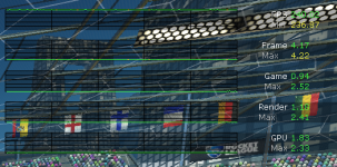

hab besonders in Rocket Leauge, jetzt als beispiel da man da gut nen Graph einstellen kann, jede paar Sekunden Frame Drops (oben)... Kann das am GPU Bottleneck liegen oder evtl. CPU kaputt?

Wenn ich direkt nach Start ins Game gehe gibts noch keine drops bis sie dann nach ein paar Minuten konstant da sind - könnte das vllt auch an nh software/treiber liegen?
temps sind auch nicht zu hoch (ca. 60-80 Grad)

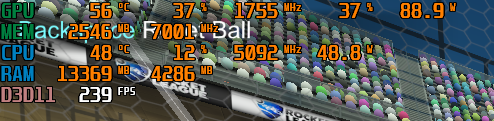

Um die Drops rauszufiltern müsstest du Afterburner installieren, dort das OSD aktivieren und zocken. Je nach dem was du dir vom OSD anzeigen lässt kannst du Rückschlüsse ziehen wo das Problem liegen könnte!

meinst du die graphen hier? im OSD find ich auch nichts

Also im CPU Test von Timespy springt die CPU Temp auf 100*C, nich gut. Im RocketLeague Bench dümpelt alles vor sich hin bei hohen FPS.

der Graph von deinem ersten Post ist das CPU oder GPU?
Frames, der screenshot mit den drops ist ca. 5-10 min. nach dem Einschalten bzw. nach dem Start des Spiels. Mir würde jetzt nur auffallen dass alle drops so ziemlich den selben Zeitabstand haben, weiß aber nicht woran das liegen könnte

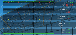

Ich habe denke ich den Grund für die Drops gefunden… liegt anscheinend an irgend einem Programm, ich weiß aber noch nicht welches. Hab einfach mal alle Programme bei WIndows Autosparte deaktiviert und bis jetzt (15 min im Spiel) gibts noch keine Drops.. mal gucken ob ich rausfinden kann woran es lag

Autostart deaktivieren war ne super idee, jetzt nach und nach wieder alles aktivieren und schon hast du den bösen Buben. Sach bescheid wenn du den Schlingel ertappt hast!
