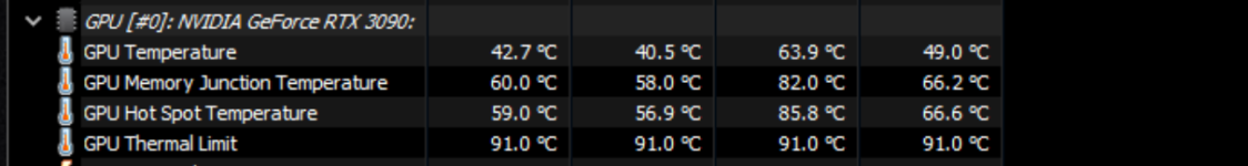

FHardy
Mai 28, 2023
16
habe jetzt paar sachen gemacht und Furmark 10 min laufen lassen
sind die Werte so okay?
16.649
4.129
Ja, besser als vorhin, die Thermal Grenze wird nicht mehr überschritten, was machen die Drops?
