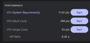

Du hast Cinebench 2024 genommen, da gibt es noch nicht so viele Vergleichsergebnisse. De i9 sollte dort um die 880 Punkte schaffen. Bitte nochmal Cinebench R23

War hier ein Bild von HW Info drin nach einem Fortnite Spiel wo es geruckelt hat?
Nach fortnite mit dem ruckeln

Mir fällt hier jetzt auch nichts auf bei den Bildern von HW Info. Nur dass halt die Spannung der Grafikkarte um 250mV eingebrochen ist.1
