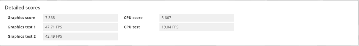

Mach mal Demo Timespy drauf und poste das ergebniss.

Aber nur weil der RAM im Single-Channel ist, sollte deine Perf. nicht so schlecht sein in Warzone. Die Perf. im Time-Spy stimmt in etwa, da sollte ein 2060 circa bei ~7500 Punkten landen.
