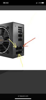

Gelb beide ATX Stecker von einem Kabel. Rot CPU Strom. Ein FAN Anschluss sehe ich links neben dem Atx Stecker
SysFAN 1 und 2 hast du mit Sicherheit frei für den FAN
Dein HDMI/DP steckt auch in der Grafikkarte? Der HDMI Port am Mainboard funktioniert nämlich nicht da dein CPU keine Grafikeinheit hat.

Moin. Netzteil richtig verkabelt? Anhang anzeigen 30446
