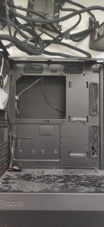

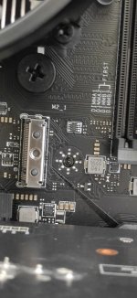

Sorry, dass ich erst so spät poste. War in der Zwischenzeit mit anderen Dingen beschäftigt oder hab mir einfach mal ne Auszeit gegönnt.
Habe so wie du vorgeschlagen hast mein Setup auf dem Schreibtisch aufgebaut.
Plötzlich funktioniert alles wieder.
Mit einem falschen Abstandshalter kann ich mir das ganze allerdings nicht erklären. (Siehe Anhang)
Die Pins der CPU und der Mainboardsockel sehen auch alle ganz normal aus.

17.324
4.408
Ist das ein Stiftbolzen? Die gibts ab und zu mal im Gehäuse. Jetzt prüf mal ganz akribisch ob irgendwo ein falscher Abstandshalter sitzt. Irgendwo gabs einen Kurzschluss oder dein Mainboard war extrem verbogen!

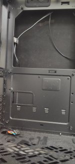

Das Mainboard kann nicht verbogen gewesen sein und Abstandshalter sehe ich auch keine.
Ja, das ist eine Art Stiftbolzen, der als Orientierung und als zusätzliche Halterung für das Mainboard in meinem Gehäuse dient.
Hab paar Bilder angehängt damit du dich selbst überzeugen kannst.
