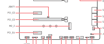

dass durch deine Aktionen CPU, Board oder RAM beschädigt wurden, erachte ich für eher unwahrscheinlich. Allerdings können diese Komponenten auch "einfach so" ausfallen, ohne das sman selbst dazu beigetragen hat.
Teste zunächst mal nur mit 1 RAM Riegel im 2. Slot nach der CPU und jeden Riegel einzeln. Wenn der PC nicht bootet, teste auch die anderen 3 Slots einzeln durch. Bootet er auch dann nicht, versuche es mit einem BIOS reset/cmos clear:
1. PC ausschalten und Netzkabel ziehen.
2. Die beiden JBAT1 Pins über dem 2. PCIex16-Slot für ca. 20 sec. mit einem Schraubendreher o. #. überbrücken
3. Danach PC wieder anschalten und neu testen
