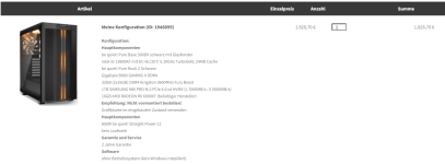

ich habe bei dubaro (Grundlage 1,5k Hardwaredealz AMD PC) modifiziert.
Bin kein Hardware Experte, habe viel recherchiert und habe jetzt eine Konfiguration, welche ich ungefähr so bestellen würde.
Würde es gerne aber hier einmal vorstellen und um Feedback bitten, ob man das so machen kann.
Oder ob sich da irgendwas ausbremst / nicht optimal zusammen passt.
Wegen so Komponenten wie Mainboard und Lüfter, kenne ich mich nicht so aus.
Ach und ich habe gelesen, dass ggf. ein Bios Update nötig ist, macht das Dubaro?
Nehme aber auch gerne Verbesserungsvorschläge.
Darüber hinaus, kann mir vielleicht jemand einen Tipp für passenden Monitor geben? (~300€)
Und bevor ich auf den Deckel bekomme, weil ich das Formular nicht genutzt habe. Hänge ich es hier auch nochmal an:

Kann man so machen, nur die SSD ist nicht unbedingt notwendig. Bei der Grafikkarte würde ich dann definitiv einen WQHD 144hz Monitor empfehlen:
Schwede
Mrz 5, 2022
2.554
1.047
Die SSD würde ich auch ändern. Für denn Preis sind schon 2 TB drin und 3.0 von der speed reicht zum zocken vollkommen aus.
Bei der Grafikkarte wäre ich Vorsichtig. Die ist sehr groß und schwer, da vielleicht nicht im eingebauten zustand bestellen damit es keine transportschäden gibt. Aber nur wenn du es dir zutraust die später wieder einzustecken ( Es wird sogar schon empfohlen, die nicht eingebaut zu bestellen )
