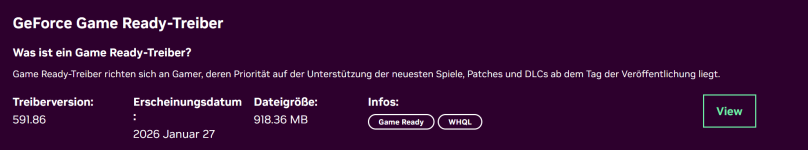

NVIDIA Studio-Treiber 591.74 neu installiert (Benutzerdefiniert, Neuinstallation, ohne NVIDIA App)
Frage aus der Laiensphäre ;) : warum diesen und nicht den hier?
ich würde auch mal die GraKa ausbauen und den Monitor ans Mainboard anschließen, um zu testen. ob die Probleme auch mit der iGPU auftreten. Dafür sollte aber der AMD Grafiktreiber installiert sien.

Danke erstmal für den Hinweis mit dem neuen Game Ready-Treiber. Habe ich direkt mal installiert. Ich hatte vorher den Studio-Treiber drauf, weil ich mal gelesen hatte, dass der wohl stabiler sei. Windows wurde direkt von Dubaro installiert. Ich hab mir nur einen Key gekauft. Im Gerätemanager sehe ich auch nichts.
Habe den PC gerade ein paar mal neugestartet - bis jetzt taucht das Problem nicht wieder auf.
Sollte das wiederkommen, würde ich die Schritte mit BIOS / RAM auf alle Fälle mal durchgehen. Stand jetzt hoffe ich erstmal, dass es bis auf weiteres problemfrei läuft. Danke erstmal!
