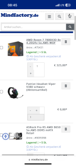

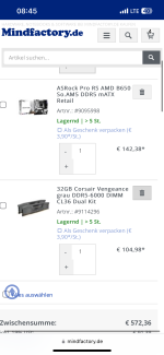

Geht mir eigentlich nur um Gaming .
Hatte mal spontan kurz geschaut , was meint ihr von dieser Kombination?
Gruß Naiico
15.360
3.626
Ja ist ok. Das Mainboard ist aber nur MicroATX also die kleine Version.
Und der CPU hat noch keinen Kühler
