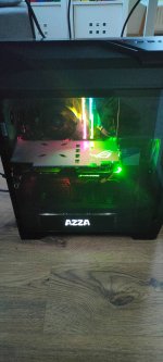

Also ich habe vor kurzen ein System wie Folgt für den Nachbarn von mir zusammen gekauft:
- Mainboard+CPU+Gehäuse 100€ (Ryzen 5 1600, ASUS B350-Plus, AZZA Case)
- 2x8GB RAM 35€
- Netzteil ein altes was ich hier im Forum gekauft habe ~30€
- GTX 1070 110€ / Optional meine Aliexpress RX580SP (RX570 mit 8GB VRAM) für 80€.
- SSD 1TB (SATA) 20€
Kostenfaktor also ~295€ ich musste am Ende nur noch einen CPU Kühler noch drauf machen den ich aber rumliegen hatte. Es fehlte nur noch nen AM4 Backplate die es bei Amazon für unter 5€ gab.
Somit war der PC bei ~300€ und sah am Ende so aus:
Das kannst du dir ruhig als Orientierung nehmen.
- 2x8GB RAM 35€
