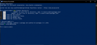

Discord.js installieren
Das installieren von Discord.js ist unglaublich unspektakulär. Im gleichen Fenster wie vorher, also im PowerShell Fenster mit dem Pfad eures Projektordners, gebt ihr folgenden Befehl ein:
npm install discord.js
Danach kommen jede Menge Zeilen mit Zeug, was uns komplett unwichtig ist, was aber auf eine erfolgreiche Installation hinweist. Und wenn ihr nun in euren Projektordner schaut, werdet ihr eine Datei namens „package-lock.json“ und einen Ordner namens „node_modules“. Beides wir eben von Discord.js benötigt, damit alle Befehle so funktionieren wie sie sollen. Hier solltet ihr auch auf gar keine Umständen etwas ändern/löschen oder sonst was damit anstellen. Einfach lassen wie es ist.
(Quelle: Eigener Screenshot)
Bei euch könnte ggf. mehr stehen, da ich discord.js ja schon installiert habe und es somit nur geupdated wurde.
Und das wars auch schon mit Discord.js installieren.
