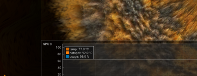

Die 70°C habe ich nicht gemessen sondern habe es geschätzt durch wie heiß es sich ungefähr mit meinem Finger angefühlt hat. Der heiße Lüfter war in einer Abkühlphase vom gerade Witchfire spielen.
Ich habe gerade die Tests mit FurMark gemacht und die Differenz waren ca. 17K. Es kam aber nie über 100°C. Tatsächlich funktioniert der Lüfter gerade überaus gut, keine Ahnung warum. Man merkt das er nicht so schnell ist wie der andere und das rattern ist auch nicht zu hören. Das rattern ist nach dem FurMark Test verschwunden und es ist immer noch weg nachdem ich den PC heruntergefahren habe und etwa 20-30 min abkühlen lassen habe.
Grundsätzlich habe ich kein Problem mit dem Rattergeräusch. Jetzt steht für mich nur noch die Frage offen ob das mit den ca. 17K passt.

Die Temps sind ok. Welches Gehäuse benutzt du? Das hat auch großen Einfluss auf die Temps der GPU
