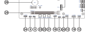

ja. lt. Handbuch verüfgt dieses Board über die UISB BIOS Flashback-Funktion, mit der man das bIOS auch Ohne CPU, RAM und GPU aktualisieren kann. Der Knopf dafür befindet sich auf der unterseite, hier Nr. 21:

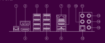

Der uSB Stick mit dem neuen BIOS mus sin den untersten USB 2.0-Port in der Leiste Nr. 4 gesteckt werden:

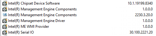

das mit der Intel ME (Management Engine) scheint tatsächlich beine komplizierte Sache zu sein...:unsure:
In diesem Asus-Forum wird nämlich empfohlen, vor dem BIOS Update erstens den ME-Treiber und zweitens auch noch die ME Firmware zu aktualisieren, bevor man das BIOS updatet:
Jetzt gibt es aber bei Elitegroup - anders als bei Asus - unter Chipsatz gar keinen gesonderten intel ME Treiber! Man kann also das von Asus empfohlene Verfahren gar nicht anwenden. Ich vermute, dass man deshalb vor dem BIOS update die ME im BIOS deaktivieren soll. (Menü Chipset).
Ich vermute auch, dass das unabhängig von der Update-Methode gilt, also auch dann, wnen du die uSB BIOS Flashback Methode nutzt.
