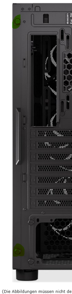

Moin. Bist nicht der erste wo der Powerknopf an einem Endorfy Gehäuse klemmt.
Ich würde diese Einheit mal rausbauen und den Knopf mit Kontaktspray fluten. Ansonsten Endorfy anschreiben und um Ersatz bitten.
Diese Schrauben würde ich lösen um das Ganze Bedienteil auszubauen. Schick mal paar Fotos wenn dus draußen hast, würde mich interessieren wie es aussieht und viele andere User bestimt auch.
eventuell auch die beiden Schrauben oben drüber, probiers aus
Ich bedanke mich sehr für die antwort jetzt habe ich dat kleine problem ich weiß nicht wie ich zu den schrauben komme, ich habe den pc fertig gekauft (Noob)
