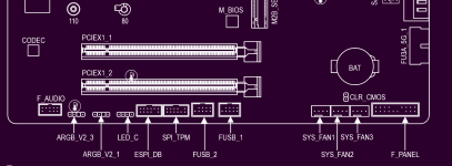

Was du noch probieren könntest wäre ein BIOS reset/cmos clear gem. Handbuch, auch wenn ich befürchte, dass es nicht helfen wir,d wiel ja der andere Riegel bootet. Aber schaden kann es nicht:
1. PC ausschalten und vom Netz trennen.
2. Die beiden CLR CMOS Pins unten rechts auf dem Board (unter der BIOS Batterie) ca. 20 sec. mit einem Schruabendreher überbrücken.
3. PC wieder einschalten und testen.
Hilft das nicht liegt, wie schon gesagt wurde, eher die Vermutung nahe, dass der 2. RAM Stick defekt ist. Am besten reklamierst du das RAM Kit deshalb beim Händler mit genauer Problembeschreibung.
