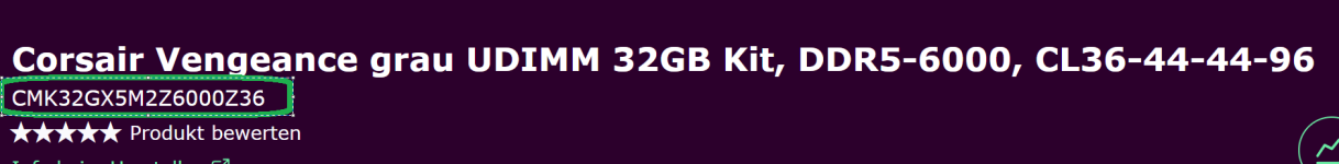

Maßgebend ist die genaue Produktbezeichnung in der Spalte "Modul", diese ist immer auch bei geizhals angegeben, also z. B.
Die kann man dann jeweils mit der Liste abgleichen (übrigens, sind auch andere Patriot Kits dort gelistet, was die Vermutung bestätigt, dass es mit bestimmten Chips zu tun hat).
