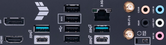

Der uSB Port für den Stick mit dem neuen BIOS File ist hinten an der i/O Blende mit "BIOS" gekennzeichnet:
