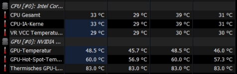

Das sind die CPU und GPU Temperaturen im normalen Betrieb

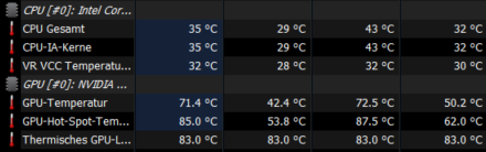

Bei 100 GPU Auslastung:

Spannung passt.
