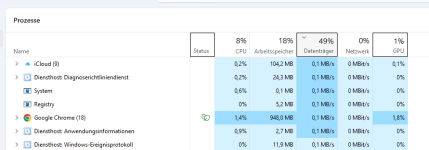

ich habe das Problem, dass mein Datenträger nahezu dauerhaft zu 100% ausgelastet ist, jedoch nahezu nichts am schreiben ist.
Der PC is allgemein auch ziemlich langsam bzw es braucht sehr lange um Programme o.ä. zu öffnen.

Wäre auch gut möglich. Auf dem Bild sieht man ja deutlich das es nur ein paar programme mit 0,1mb/s gibt und trotzdem liegt die Auslastung bei 49%. Also entweder kommen da noch 500 offene task die alle 0,1 ziehen oder die SSD kann ihre geschwindigkeit nichtmehr ausführen. Zudem eine lesegeschwindigkeit von 1mb/s und 100% auslastung auf dem anderen Bild könnten auch drauf hinweisen
