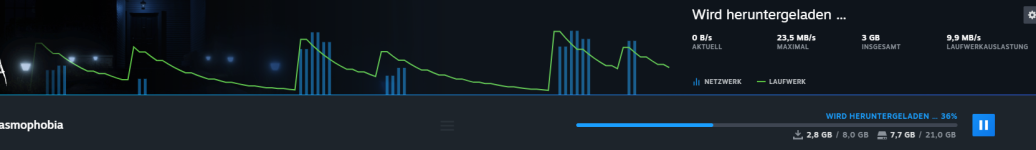

2. Ich downloade viel über Steam und Anfangs war der Pc sehr schnell und beim den Downloads war die Netzwerk Auslastung und die vom Datenträger immer nahe zu gleich und wie gesagt, schnell. Jetzt allerdings ist er fühlbar langsamer geworden und bei den Downloads Stottert er sehr stark, sprich Mal ist die Netzwerk rate hoch, dann die Laufwerk rate aber nie zu gleich und kommt oft auch fast zum stehen. Was die Download zeit geschäzt ver 10 facht.
Ich habe bis jetzt nur die 500 SSD Karte eingebaucht und diese ist zu 62% gefüllt. Ist das der Grund für das drastische langsamer werden? und ist die Lösung ein externer Datenspeicher ? wenn ja kann mir jemand bitte eine günstige Variante mir guter Lesegeschwindigkeit vorschlagen?
Danke schön im voraus und für jede Antwort :)
MFG Joseph
Anbei noch ein Screenshot von dem Download der gerade läuft ob das hier zu sehende weiterhilft oder beschreibt was mein Problem ist kann ich leider nicht sagen.

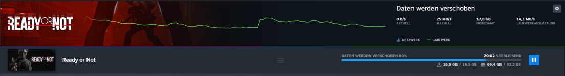

und anbei nochmal ein Screenshot von einem Download, in Hoffnung, dass ihr versteht was ich meine.

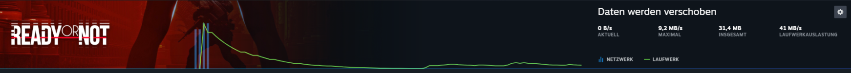

Aber ob die wirklich einbrechen ist schwer zu sagen bei nem Steam Download.
Der lädt ja oft nicht nur was runter sondern rödelt auch mal nebenher rum.
Um zu gucken ob deine SSD das tut was sie soll benutzt einfach mal CrytalDiskMark der zeigt dir dann die performacne an.
