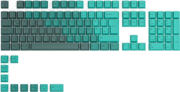

Die Keycaps sind schonmal im ANSI-Layout und nicht ISO, und sind somit vermutlich schon mal nicht kompatibel.

Von den Tastenkappen her mag ich aber die GPBT Tastenkappen von Glorious sehr. Sie sind aus PBT, schön dick und sorgen so für einen wirklich angenehmen Sound und sind nicht ZU teuer. Auch die von Keychron sind angenehm. Sie sind für PBT erstaunlich smooth anzufassen und fast nicht rau - aber durch das OEM Layout höher und von der lauteren, klackigeren Sorte (Die hab ich im Moment auf einer mit Akko Cream Blue V3 Pro bestückten Stahlplatine verbaut. Da erzeugt man schon ordentlich was an Geräuschkulisse - was man mögen muss :LOL:)

hi auf der Seite kann man ja formfaktor, Switches und keycaps auswählen. Ich meinte die kompakt Tastatur im iso Layout mit den blauen gpbt keycaps.

achso, war mir nicht ganz klar. Würde ich nicht unbedingt wählen, die GMMK ist inzwischen deutlich veraltet und hat eine Revision in Form der GMMK2 bekommen. Die GMMK hat North Faced LEDs was deine Keycaps Wahl in der Custom Szene deutlich einschränken KÖNNTE. Außerdem hat sie eine 3pin Platine. Zwei Gründe wo jeder Modder sofort auf "Close Tab" klickt. Ich bin mir tatsächlich nichtmal sicher ob die angebotenen GPBT Keycaps durch ihr Cherry Profile auf der einwandfrei funktionieren... Wie gesagt das muss nicht der Fall sein. Es ist abhängig davon welche Switches du verbaust aber es bleibt immer dieses "Muss man ausprobieren", anstatt ein "wird funktionieren!".
