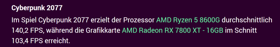

Der HWD Bottleneck-Rechner ergibt bei der Kombi Ryzen 8600G + 7800XT ein klares CPU-Bottleneck, nämlich in 6 von 8 getesteten Spielen in FHD:

Ich hatte Cyberpunk 2077 in 1080p getstet und werde in zukunft wahrscheinlich noch die CPU verbessern, um auch in anderen spielen nicht von der CPU limiert zu werden
8.354
3.148
Okay, CP ist natürlich extrem grafiklastig. Das ist tatsächlich eines von nur 2 Spielen, in denen auch der HWD Boittleneckrechner schon in FHD einen Bottleneck durch die RX 7800XT ausweist:
Insofern ist dieses Spiel nicht repräsentativ für die Frage, ob CPU oder GPU im Regelfall limitieren. Aber klar, wenn es dir genau um dieses Game gehen sollte, muss eine stärkere GraKa her...:cool:
