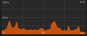

Problem: Der neu gebaute PC startet in 99 % aller Fälle nur mit einem stark ruckelndem System und läuft alles anderre als flüssig. In diesem Zustand spiked die GPU und CPU im Desktop von 3 - 6 % auf ca. 20 - 30 % Auslastung (siehe Screenshot), in Games durchaus auch auf die 100 % (beide). In 1 % aller Neustarts funktioniert das System unbd ich habe keine Probleme außer dem, mich vor dem nächsten Neustart zu fürchten. Das System hat bereits greuckelt, bevor Windows drauf installiert wurde. Unter Verwendung von AMP Expo läuft es öfter besser.

Mein Verdacht fällt damit auf die CPU, die nicht richtig funktioniert. Hat jemand Tipps oder Hilfestellung bzw. hat damit Erfahrungen gemacht?

Die Ruckler passieren entweder vom Anmachen an oder gar nicht. Heißt, sobald der PC an ist, ist egal, ob Idle oder unter Last. Dann ist auch der MSI-Ladekreis beim Hochfahren betroffen.
Das einzige Messtool ist das von AMD Adrenalin. Treiber und Software ist ansonsten nur für die Maus (Razer DeathAdder V.2) drauf.
