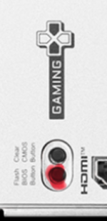

Auch du prüf erstmal ob dein ATX Kabel mit beiden Steckern im Netzteil gesteckt ist. Dann ob das EPS Kabel richtig gesteckt ist.
Dein CPU wird erst ab Bios 2A2 erkannt, das ist nicht das Urbios. MSI hat aber eventuell einen Aufkleber auf dem Bios Chip mit der Versionsnummer.
ansonsten hat dein MB ein Flash Button am IOShield, ust dann recht easy das neuse Bios aufzuspielen, dafür muss nur Strom auf dem Mainboard sein
musst nix rausbauen, nur PC aus und Netzteil ON
Reactions: DreieinhalbZoll

Ok also bios ist drauf aber es leuchtet immer noch die CPU Leuchte für Easy debug rot und DRAM gelb
CPU: AMD ryzon 5 7500F
Mainboard: B840 WiFi Plus von MSI
