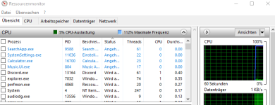

Hallo miteinander,
Mein Ryzen 5 5600X taktet durchgängig auf der Maximalen Frequenz laut Task Manager, die AMD Software sagt was ganz anderes. In den Einstellungen ist das ausbalancierte Energieprogramm ausgewählt, daran liegt es also nicht. Hatte vorher einen Ryzen 5 2600, da hatte ich das Problem auch schon, und ich dachte mit Einbau der neuen CPU wird das Problem gelöst, ist aber nicht so. Wenn ihr eine Lösung habt wäre das super. Bilder im Anhang.

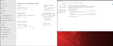

Sicher, daß im Bereich "Netzbetrieb und Energiesparmodus > Zusätzliche Energieeinstellungen" der spezielle Modus für Ryzen CPU`s aktiviert ist? Siehe Screenshot.

Nein ist er nicht, denn da steht die minimale Prozessorlast auf 90%. Es ist die Option Ausbalanciert aktiviert.
Der CPU-Auslastung im Taskmanager kann man bei einer Ryzen CPU nicht vertrauen, da hier die CPU-Auslastung auch vom Energiemodus abhängen kann. Da würde ich eher externen Tools vertrauen oder der AMD Software. Ich habe im Taskmanager eine Ryzen 9 3900X 12-Kern CPU, die zwischen 3.75 und 4.20 Ghz hin und her geht, mit allen Zwischenschritten. In Wirklichkeit läuft sie dann mit ein paar 100 Mhz, mehr nicht. Vertraue ruhig der AMD Software, die liest eine Ryzen CPU korrekt aus.
Schalte ruhig den Ryzen Balanced Modus an, der bringt keine Nachteile, nur Vorteile. Diese CPU`s können extrem schnell auf Laständerungen reagieren, was die Energiemodi von Windows nicht verwalten können. Daher wird mit den Mainboard Chipsatz-Treibern bei Ryzen Mainboards dieser Modus automatisch in Windows integriert. Er ermöglicht es der CPU, bei einer Lastanforderung extrem schnell hoch zu takten, aber auch genauso schnell wieder runter, wenn die Last geringer wird. Der normale Balanced Modus von Windows bremst diese CPU`s aus und sorgt manchmal auch dafür, daß sie wärmer werden als notwendig.

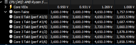

Lustigerweise liest CPU-Z die CPU auch mit 3,6 - 4,0 Ghz aus.
Also HWinfo sagt mir folgendes
