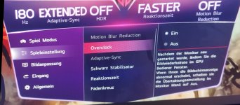

Hab ich bei den Monitor Einstellungen was falsch gemacht?
