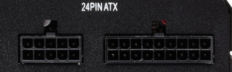

Wie schon gesagt wurde, überprüfe, ob die beiden 24- und 8poligen Stromsteccker auf dem Board fest eingerastet sind und das 24polige Kabel hinten am NT mit zwei Steckern angeschlossen ist:
