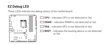

Versuche es mal mit einem BIOS reset/cmos clear:
Netzteiol auschalten und vom Sztrom trennen un d dann die beiden JBAT1 Pins auf dem Board ca. 20 sec. mit einem Schraubendreher überbrücken.

leuchtet eine der 4 Debug LED dauerhaft und wenn ja, welche? Also nicht nur kurz an und dann wieder aus, sondern permananet. Und falls die CPU LED an- und wieder ausgeht, was ist dann mit den anderen 3 LED, leuchten die auch auf?
Checke auch mal den Anschluss des Monitors, ob sich evtl. das Videokabel gelpckert hat. Wenn keine der 4 Debug LED dauerhaft leuchtet, spricht das eher gegen einen Hardwware-Defekt. (es könnte allerdings auch die GraKa sein)
Prüfe auch den festen Sitz der beiden Stromstecker auf dem Mainboard sowie an der GraKa.
