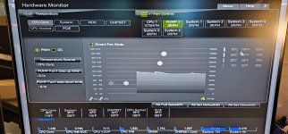

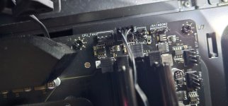

So, ich hab mir das jetzt mal angeschaut. Also das BIOS ist wie im Foto eingestellt. Ab 70°C schaltet der sich auf 100% hoch. Auf dem Mainboard war die Pumpe nur bei "CPU FAN 1" angeschlossen, weswegen im BIOS 0 RPM bei der Pumpe angezeigt wurde. Ich habe den Anschluss "PUMP FAN 1" auf dem Mainboard und hab das mal umgesteckt, danach sah es im BIOS quasi genau anders rum aus. Bei CPU 1 stand dann 0RPM und bei PUMP 1 die entsprechende RPM Anzahl.
Gelöst hat es das ganze Problem aber nicht, es hat sich nichts verändert. Oder habe ich im BIOS irgendwas übersehen!?
Ich hab mir das ganze grad nochmal genauer angeschaut. Dieses PUMP 1 im BIOS ist ja aber auch gar nicht die Pumpe, sondern nur für den kleinen Lüfter an der Pumpe dran. Und nur weil der dreht / läuft, heißt das ja nicht, dass die Pumpe auch richtig funktioniert.
