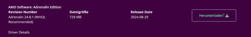

na ja, die Meldung ist ja ziemlich eindeutig: Das Spiel kommt mit der installierten Version des AMD Grafiktrteibers nicht klar und empfiehle daher, eine andere Version zu installieren.
Betroffenn von der Inkompatibilität ist die Version 24.10.1. Mittlerweile gibt es zwar schon eine neuere Version:, die ist aber noch nicht von Microsoft zertifiziert. Ich würde daher eine der ausdrücklich genannten Vorversionen wählen und zunächst diese probieren:
Hier herunterladbar:
Nutze zur Änderung des Treibers am besten das Tool DDU, hier eine Anleitung:

Hallo. ich habe jetzt ein paar Tage genutzt um alles auszutesten und ich hatte weniger laggs als zuvor. die einzigen laggs die ich habe sind manchmal wenn ich mich stark bewege, oder wenn ich inm Fn die Settings auf Episch stelle und aus dem Bus springe. ich hatte leider aber auch zwei Blueschreens nachdem ich den alten Treiber installiert habe. außerdem hatte ich leider auch Treiber Timeouts. Soll ich wieder den neuesten Treiber installieren?

die ruckler beim Bus haben viele Gamer, das ist nicht so schlimm. Du kanns ja mal verschiedene Treiber durch testen, eventuell mal den original Treiber vom Hersteller, falls dieser so einen anbietet. Einige Hersteller haben eigene AMD Treiber andere verlinken auf die AMD Homepage

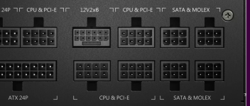

Das Netzteil hat ja hinten insgesamt vier Ausgänge für das CPU-Stromkabelk und die PCIe-Kabel.
Einn Ausgang wird für das Mainboard benötigt, also bleiben drei für die GraKa., die aber nur 2 Stromanschlüsse besitzt. Teste mal die verschiedenen Ausgänge am NT durch, also die beiden PCIe-Kabel jeweils an andere Ausgänge des Nt anschließen.

Ich habe leider keine andere GraKa zum austesten da, aber ich glaube nicht, dass es an der GraKa liegt, weil wenn ich den alten Treiber deinstalliere und den neuen Treiber installiere kann ich ohne Abstüze spielen. aber wenn ich den PC aus und anschalte treten die Treiber Timeouts wieder auf und das Spiel stürzt ab. Die Abstürze treten auch in anderen Spielen auf. Ich werde mal die alten Treiber und die Kabel am Netzteil ausprobieren. LG
