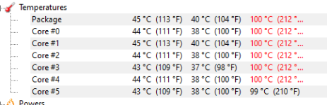

ich wollte nur kurz fragen wieso meine CPU überhitzt wenn ich das Spiel Valorant spiele.
Also ich habe folgende Komponenten;
-i5 9600k
-MSI MAG Coreliquid 240rr
-Corsair Vengeance RGB
Mir ist heute im Spiel aufgefallen das ich sehr wenige FPS habe und habe deswegen mal nach den Temperaturen meiner CPU nachgeschaut. Diese waren durschnittlich bei 96° bis 100° was natürlich viel zu viel ist. Zu der Wasserkühlung die Wasserkühlung leuchtet und die rads funktionieren. Das Wasser wird ausserdem an dem einem Rohr sehr heiß und genauso beim Kühler. Das andere Rohr ist jedoch kühl. Die Wasserkühlung habe ich erst vor paar Monaten in diesem Jahr erworben.

Die Temperaturen sind wieder bei 100° weisst du denn was kaputt sein könnte?
Das kann verschiedebstes sein.
(teil) Defekte Pumpe.
Zu wenig Kühlflüssigkeit im System.
Verstopfungen im Radiator.
Schelchte Verarbeitung der Kühlfläche.
Schelchter Kontakt zwischen Kühlblock und CPU.
