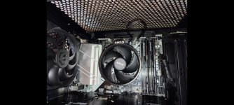

1000008917.jpgLaut Mainboard Handbuch befindet sich der Chipsatz unter diesem Kühlelement. Dieses kann ich auch nicht entfernen.
15.012
3.480
Da ist der Aufkleber P2.60 ist dein Bios. Welche andere Hardware ist verbaut? Denn die Hardwaredealz PC ändern sich immer mal wieder.

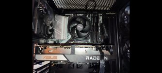

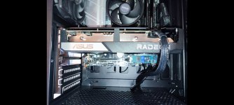

Moin. Sitzt die Grafikkarte fest und sitzt die PCI-E Stromversorgung richtig? Das Board sollte die CPU mit der geposteten BIOS Version unterstützen. Bitte mach mal ein paar Bilder deines geöffneten Gehäuses aus verschiedenen Perspektiven und möglichst gut beleuchtet, evtl erkennt man etwas. Ich vermute da steckt einfach irgendetwas nicht richtig.
Viele Grüße
Edit: Sorry, wurde schon geprüft, habe mich verlesen. Bitte trotzdem einmal die Bilder posten, womöglich erkennt man ja etwas :)
Viele Grüße
Hoffe man erkennt alles nötige sonst bitte sagen was du noch brauchst
