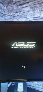

Usb Stick fertig gemacht bleibt sofort beim Windows 10 Logo stehen mittlerweile geht nichts mehr .. ich weiß nicht mehr weiter Sämtliche Festplatten Abgeklemmt. Mainboard Batterie entnommen und wieder eingesetzt.
Ram Riegel abwechselnd entnommen und getestet.
Was mir jetzt noch auffiel das meine Grafikkarte sehr heiß auf der Platine ist obwohl die nicht ansatzweise ja beansprucht wird. Die ist jetzt ca 1 Jahr alt. Könnte es auch ein Defekt mit der Grafikkarte geben ?
Es bleibt immer stehen genau bei diesem Punkt.
Habe jetzt gelesen das es auch am Netzteil liegen könnte. Da dieses auch schon seine 8 Jahre alt ist. Wie könnt ich dies am besten Prüfen ? Bin nebenbei KFZ-Mechatroniker ein wenig mit Elektronik, kenn ich mich aus.
