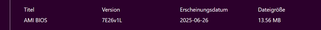

ich habe mir vor Weihnachten einen neuen PC gekauft und habe zunehmend Probleme mit ihm. Für Specs siehe Anhang.

gibt es im Gerätemanager gelbe Warnzeichen?
Die CPU hat keinen Grafikchip => welche GPU ist verbaut? Kann iach auf dem Screenshot nicht entdecken...
Die Mainboardtreiber hast du hier heruntergeladen?
Du brauchst:
Das BIOS ist schon etwas veraltet, die letzte finale Version ist
Du könntest es daher mit einem BIOS Update versuchen. Aber nur, wenn der pC zumindest im BIOS absolut stabil läuft und keine Zicken macht! Das BIOS am besten auch direkt mittels des BIOS Menüs M-Flash aktualisieren , hier eine Anleitung:
Um ganz sicher zu gehen, solltest du vorher mit dem Shop klären,. ob es durch ein BIOS Update evtl. Probleme mit der Gewährleistung geben könnte. Rein rechtlich dürfte das nicht der Fall sein, da BIOS Updates z. T. aus Sicherheitsgründen von den Boardherstellern ausdrücklich empfeohlen werden, aber für alle Fälle und es gibt ja leider auch div. dubiose pC Shops, denen ich nicht unbedingt vertrauen würde. Weiß ja nicht, wo du den gekauft hast...
Ok danke, probier ich als nächstes.
