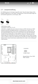

wenn du die SSD ausbaust, kommt auch kein Bild?
Auch nicht nach BIOS reset/cmos clear wie im Handbuch beschrieben, also durch Überbrücken von 2 Pins auf dem Bioard mit einem Schruabendreher im ausgeschalteten und vom Netz getrennten PC?

Ja richtig auch nach reset egal mit oder ohne ssds kein Bild
IMG_3318.pngHab das mehrmals jz gemacht ich seh aber auch kein Zeichen ob es funktioniert hat oder nicht aber Boot bleibt grün stehen Ohne bild egal mit oder ohne ssds es hat 1mal kurz rot geleuchtet die LEDs auf dem Board
Also hab den Stecker gezogen dann schrauben Dreher dran gehalten 3 sek und dann Stecker rein pc an immer noch das gleiche oder auch mit Stecker drinne aber pc aus passiert auch nix
Vlt mache ich was Falsch aber ich denke nicht
Kann sein das CPU am arsch ist ?
Hab auch CPU mal runter gemacht Pins und CPU sehen wie neu aus
