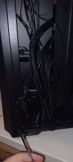

Ich hab den SATA Anschluss angesteckt und der diese eine linie hat begonnen zu leuchten aber die 3 kühler noch nicht aber wenigstens einen Fortschritt xD
12.077
5.581
Jetzt muss du noch den Controller finden, daran ist ein Kabel, was ans Mainboard muss und dann sollte alles leuchten.
12.077
5.581
Das scheint er zu sein, bringt jetzt aber nicht so viel, leider. Außer, ist da auch die Beleuchtung der Lüfter angeschlossen?

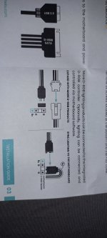

Du brauchst so ein Ende:
Oder kannst du die Beleuchtungskabel vom Lüfter noch an den Controller anschließen?

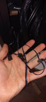

So ein stecker ist am mainboard angeschlossen

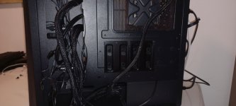

Glaub nicht da ist gar kein platz

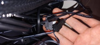

Das sind die 3 RGB stecker von den Lüftern
12.077
5.581
Das sind dann die Kabel, um die Beleuchtung der Lüfter in Reihe zu schalten, die kannst du aber nicht ans Mainboard anschließen.
