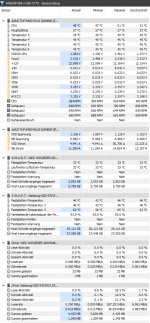

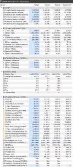

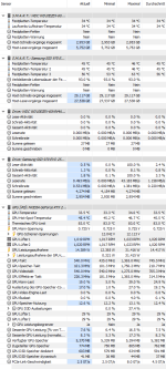

Ich tippe auf die Grafikkarte. Leider ist das Tool um Nvidia Grafikkarten komplett zu checken recht kompliziert und man muss es erstmal organisieren. Mach mal das Tool HWinfo drauf starte nur Sensoren und poste mal alle
enut
Aug 27, 2023
Moin,
hier die Screenshots von allen Sensoren.
Neues Fehlerbild: Während ich gerade die Screenshots gemacht habe, plötzlich Blackscreen und einer der beiden Lüfter von der Graka unter Volllast (noch nie so laut gehört), der andere Lüfter der Graka lief normal. Blackscreen ließ sich auch nicht beenden. PC ließ sich ebenfalls nicht mehr normal ausschalten (Power Knopf), musste hinten am Netzteil ausmachen. Nach dem Neustart wieder alles normal (ist mit Bild gestartet)

Ich denke das deine Grafikkarte im Sterben liegt. Wahrscheinlich hat sich der Grafikchip vom PCB,bei paar Kontakten, gelöst. Such mal bei Youtube Krisfix und schau seine Videos an. Er hat ab und zu diese Fehler. Er repariert Grafikkarten, hoch interessant!
Dieses Tool kann sowas diagnostizieren aber man muss sich erst einarbeiten und es irgendwo downloaden
