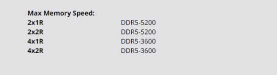

Habe jetzt Memtest 86 mit 1 1/2 passes durch laufen lassen und soweit gab es 0 Errors. Ich habe recherchiert und herausgefunden, (siehe Bild) dass die CPU maximal 5200 Mhz bei dem RAM unterstützt. Wenn ich im BIOS die Taktfrequenz jetzt von automatisch (laut CPU-Z 2400 Mhz) auf diese 5200 die unterstützt sein sollten, leuchten die CPU und DRAM LED auf dem Mainboard wieder deutlich länger (ca. 20 sekunden), ist dieses Verhalten an sich überhaupt ein schlechtes zeichen oder völlig normal bei höheren Taktraten? Die Blackscreen crashes konnte ich noch nicht ausgiebig testen mit 5200 Mhz sind aber bis jetzt noch nicht aufgetreten. Vielen Dank für deine Hilfe nochmal, laut Dubaro support gäbe es nämlich gar keinen "Weg über Email der zum Ziel führt" und ich müsse den PC für etwa 3 wochen einschicken

Das ist der garantierte Takt des RAM Controllers im CPU. Bei einigen CPUs ist mit diesem Takt schon das Ende der Fahnenstange erreicht , das wäre dann ein Montags CPU 😂 aber die deutliche mehrheit schafft die 6000mhz, wobei Intel da wesentlich besser abschneidet als AMD. Deswegen bei solchen Fehlern erstmal den RAM ohne XMP testen. Wenn das zu keinen Abstürzen führt dann mal XMP einschalten und den Takt manuell auf 5200mhz stellen. Testen, höher stellen, testen höher stellen, bis du bei einer MHZ angekommen bist zb 5800mhz , wenn da die Fehler auftreten dann bei 5800mhz im Bios das Timing des Rams erhöhen zb von Cl30 auf CL32 und wieder testen. Das gleiche Thema hatte ich auch schon bei meinem letzten PC.
aber ich sehe bei deinem zweiten Bild das du 4 Riegel verbaut hast? Wie du im ersten Bild siehst taktet der Controller auf 3600mhz runter bei 4 Riegel, ich denke mehr Speed ist dann auch nicht drin. Deine 2400mhz wären DDR5-4800 , und das mit 4 Riegeln ist supi. AMD hat ein langes RAM Testverfahren beim PC start, da ist Intel besser.

Nein ich habe nur zwei Riegel verbaut, das ist ja eigenartig... Vielleicht ist das ja auch der Fehler, denn ich habe festgestellt dass der PC auch noch mit 5000Mhz abgestürzt ist, was ja sogar unter der "Mindestleistung" des CPU Controllers liegt. Na ein Glück habe ich den Screenshot eingefügt, ich hatte nämlich angenommen dass das einfach nur die möglichen Channels sind. Wie stelle ich das denn auf Dual Channel um?
Hier wird gesagt der Grund für die Erkennung als Quadchannel ist DDR5, dann ist ja doch wieder davon auszugehen dass irgendwas mit dem CPU Ram Controller nicht stimmt oder? https://extreme.pcgameshardware.de/...ohl-ram-speicher-im-dual-channel-sind.619145/
